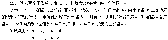

解决代码及点评求最大公约数和最小公倍数,方法已经在题目中有提示,分析代码实现如下:
- 题目:
- 输入两个正整数 m和 n,求其最大公约数和最小公倍数。
