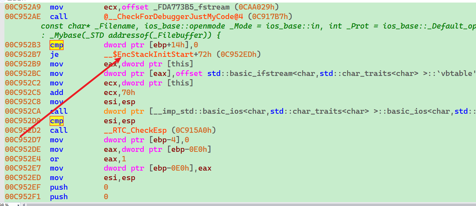

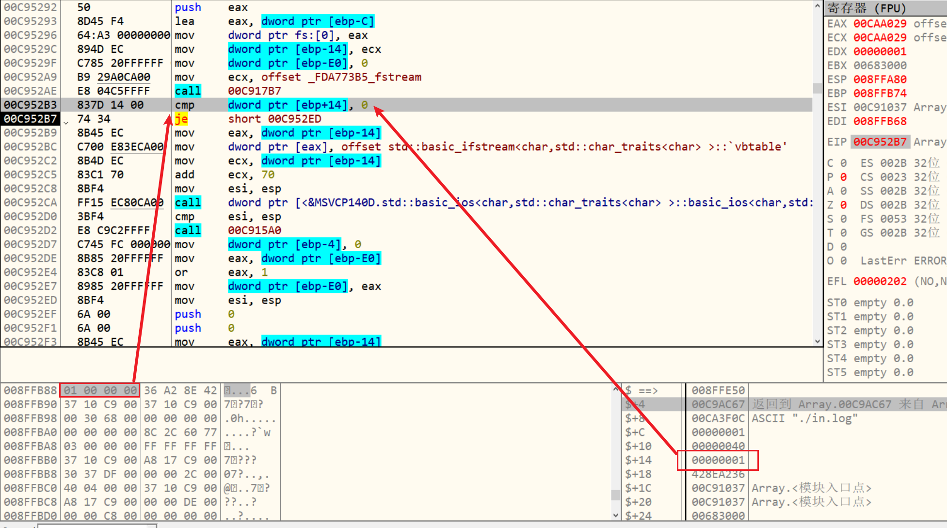

ifstream srcFile("./in.log", ios::in);
反汇编代码如下:
ifstream srcFile("./in.log", ios::in); //以文本模式打开in.txt备读
009CAC41 push 0B8h;不知道这个0B8h代表是什么意思?????
009CAC46 lea ecx,[srcFile]
009CAC4C call std::basic_ifstream<char,std::char_traits<char> >::__autoclassinit2 (09C1159h)
009CAC51 push 1 ;不知道这个参数代表是什么意思?????
009CAC53 push 40h; _SH_DENYNO 0x40
009CAC55 push 1 ; static constexpr _Openmode in = static_cast<_Openmode>(0x01);
009CAC57 push offset string "./in.log" (09D3F0Ch)
009CAC5C lea ecx,[srcFile]
009CAC62 call std::basic_ifstream<char,std::char_traits<char> >::basic_ifstream<char,std::char_traits<char> > (09C1226h)
009CAC67 mov dword ptr [ebp-4],0;为什么是赋值0 ,使用ifstream 就是0??,使用ofstream 就是1 ??
ofstream destFile("./out.txt", ios::out); //以文本模式打开out.txt备写 009CAC6E push 0B0h ; 不知道这个0B0h代表是什么意思????? 009CAC73 lea ecx,[destFile] 009CAC79 call std::basic_ofstream<char,std::char_traits<char> >::__autoclassinit2 (09C1235h) 009CAC7E push 1 ;不知道这个参数代表是什么意思????? 009CAC80 push 40h ; _SH_DENYNO 0x40 009CAC82 push 2 ;static constexpr _Openmode out = static_cast<_Openmode>(0x02); 009CAC84 push offset string "./out.txt" (09D3F18h) 009CAC89 lea ecx,[destFile] 009CAC8F call std::basic_ofstream<char,std::char_traits<char> >::basic_ofstream<char,std::char_traits<char> > (09C16D6h) 009CAC94 mov byte ptr [ebp-4],1 ;为什么是赋值 1 ??
