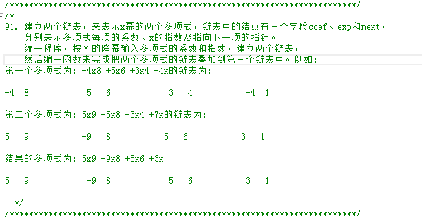

- 91. 建立两个链表,来表示x幂的两个多项式,链表中的结点有三个字段coef、exp和next,
- 分别表示多项式每项的系数、x的指数及指向下一项的指针。
- 编一程序,按x的降幂输入多项式的系数和指数,建立两个链表,
- 然后编一函数来完成把两个多项式的链表叠加到第三个链表中。例如:
- 第一个多项式为: -4x8 +5x6 +3x4 -4x的链表为:
- -4 8 5 6 3 4 -4 1
- 第二个多项式为: 5x9 -5x8 -3x4 +7x的链表为:
- 5 9 -9 8 5 6 3 1
- 结果的多项式为: 5x9 -9x8 +5x6 +3x
- 5 9 -9 8 5 6 3 1
