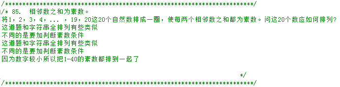

- /* 85. 相邻数之和为素数。
- 将1,2,3,4,... ,19,20这20个自然数排成一圈,使每两个相邻数之和都为素数。问这20个数应如何排列?
- 这道题和字符串全排列有些类似
- 不同的是要加判断素数条件
- 这道题和字符串全排列有些类似
- 不同的是要加判断素数条件
- 因为数字较小所以把1-40的素数都排到一起了
