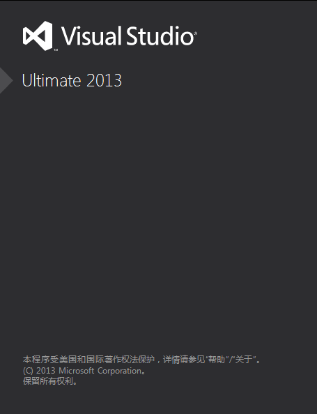

代码下载及其运行代码下载地址:http://download.csdn.net/detail/yincheng01/6704519
解压密码:c.itcast.cn
下载代码并解压后,用VC2013打开interview.sln,并设置对应的启动项目后,点击运行即可,具体步骤如下: 1)设置启动项目:右键点击解决方案,在弹出菜单中选择“设置启动项目”
2)在下拉框中选择相应项目,项目名和博客编号一致
3)点击“本地Windows调试器”运行
