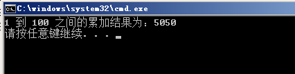

复制代码 从运行代码上看到 for 语句中将第一个表达式省略,而在定义 i 变量时直接为其赋初值,
这样在使用 for 语句循环的时候就可以不用为 i 赋初值,从而省略了一个表达式。
程序运行结果如下图:
