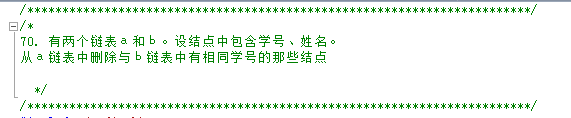

- 70. 有两个链表a和b。设结点中包含学号、姓名。
- 从a链表中删除与b链表中有相同学号的那些结点
